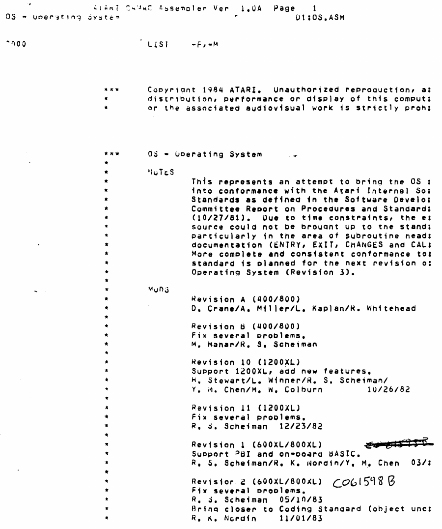

Habe dazu beim Graben im Archiv das hier gefunden:
Im Info-Header wird bei den Mods die typisch angelsächsische Datumschreibweise MM/DD/YYYY verwendet.

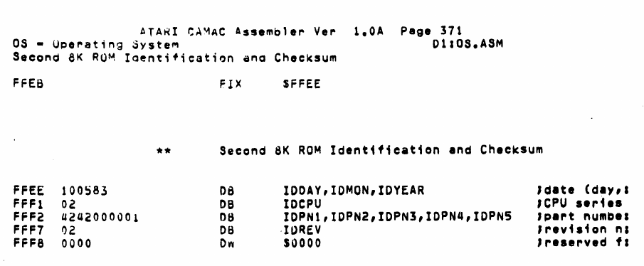

Im Quellcode selbst wird dagegen die europäische Schreibweise angewandt:
Damit ist zumindest klar, woher die Fehlinterpretation in den kursierenden Text-Versionen kommt, wenn man keine alternativen Vergleiche hat, wie Hias aufgezeigt hatte..
Was ich gerne für den Eintrag im Profibuch aufklären möchte:
Der beim 1200XL 'Option Byte' genannte Eintrag mit '1' (den leider noch niemand in echter Hardware bestätigt hat):
'Hardware product identifier. will be used by Atari to identify Home Computer products. For 1200XL = $01.'
heißt beim XL/XE/XEGS dann 'IDCPU'.
Da der 1200XL und alle jüngeren XL/XE/XEGS eine Sally-CPU haben, im Eintrag für 'IDCPU' aber eine '2' führen und keine '1', könnte es einen Unterschied in der Bedeutung des Bytes und/oder der Hardware geben.
Vielleicht hat ja jemand mehr Wissen darüber als ich. Vermutungen helfen hier nicht.
Zumindest füge ich diese unklare Info in das Profibuch erst einmal ein.
